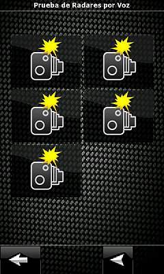

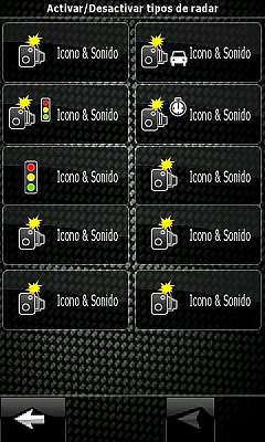

                        Otro detalle, a la hora de programar los avisos visuales y vocales de las distintas categorías de POIs de radares me sale el mismo icono (radar fijo) para las categorías extendidas (controles, dudosos, túnel, paneles y puntos negros) , con lo que no me atrevo a tocarlo por no saber qué desprogramo de avisar.
                          Le podríamos pedir a Maciasp que nos haga unos iconos guapos de los suyos, que es un artista
                          Es raro que te salgan todos con el mismo icono. A mi me salen 10 iconos distintos. Y los iconos se encuentran dentro del skin. Prueba a borrar la carpeta "save" a ver si así te lo coje bien (haz copia antes).

                            Debe ser cosa de la resolución de pantalla WVGA (800x480), a ver si puedo y cuelgo un pantallazo. Me imagino que dentro del zip del skin estará la tira de iconos.
                            Ya he probado un par de veces la opción de borrar el save y sigue igual.
                            Y lo de los avisos personalizados lo comentaba por si sabías la linea del fichero ui para hacer pruebas de edición.
                            Es un skin muy completo pero estable, le he hecho un viaje largo usando a la vez el teléfono y el igo no se ha colgado ni ha dado un problema
                            • Ya he hecho las capturas de pantalla, mira a qué me refiero
                              • kachoperro, he mirado dentro del skin por si no estuviera el de 800x480, pero veo que sí está. Imagino que es ese el que metes, y ademas añades la carpeta Extension en la raiz de la carpeta IGO8.
                                Por otro lado veo los pantallazos, pero esos no son de 800x480. Y no me refiero a las imagenes en sí, sino que son en vertical y 800x480 es horizontal. Es como si quisieras usar la version 480x800 que no está contemplada en el skin.
