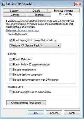

  • mc668824
    respondió...
    Iniciado por heramon Ver mensaje
    pues hago eso pero cuando llego a poi converter no veo por ningun sitio convert old upi... he vuscado por todo pero no hay nada de eso, haber si es porque uso el win 7....
    Cuando ejecutes el OV2Upi Converter, no lo ejecutes directamente sino que dale con el boton derecho del ratón y dale a
    "Propiedades"
    despues seleccionas pestaña "Compatibilidad"
    Despues seleccionas "modo de compatibilidad" y marcas las casilla
    Despues le dices que sea Compatibilidad Windows xp
    A ver si asi te lo pilla.
    descarga_robser
Nombre: Modo_Compatibilidad_XP.jpg
Tamaño: 30,8 KB
