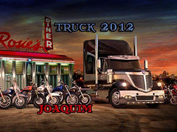

1º paso ,elegimeremos la imagen que nos guste ,por ejemplo yo he elegido esta
2º paso la retocamos a nuestro gusto con la herramienta ,que se adapte a lo que nosotros sepamos hacer ,en este caso yo he usado el photshop,
MUY IMPORTNATE Como veis la imagen esta en unas dimensiones muy grandes ,y en extension jpg , no importa para nada ,seguimos hasta que veias el resultado final .................................................. .................................................. ................

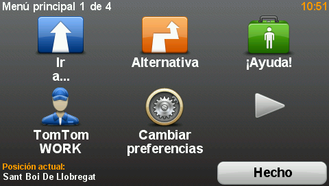

4º Ahora iremos a nuestro navegador .cambiar preferencias
aqui avanzaremos hasta llegar a esta pantalla

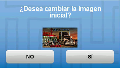

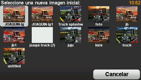

le diremos que si que cambiamos la imagen de inicio ,, nos saltara a la carpeta photos

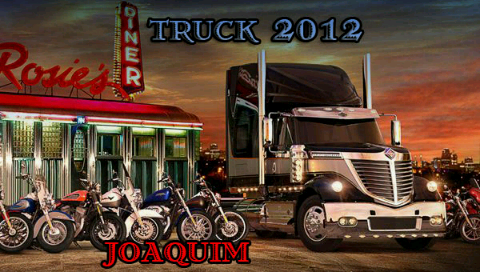

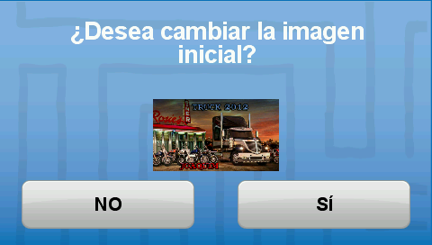

elegimos nustra imagen retocada ,, apagamos el tt ,,lo encendemos ,, y el solo se encargara de redimensionar la imagen , cambiar la extension jpg,por la de bmp e incluso le pondra el nombre el nombre spaswh.bmp ,......................................
y el resultado sera este
