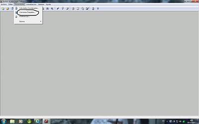

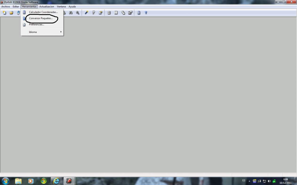

marcamos en herramientas Conversor de paquetes y se abre

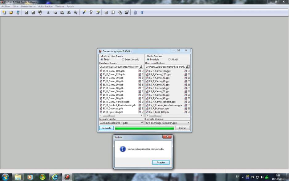

elegimos el directorio fuente (donde tenemos los ficheros .gdb) Aquí dejo el directorio de descompresion por defecto, o sea, radares_robser_garmin, así nos evitamos el tener que poner el directorio cada vez que vayamos a usar PoiEdit

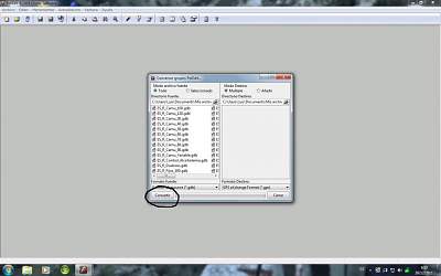

elegimos el directorio destino (donde queremos que vayan los ficheros ,gpx)
Marcas convertir y ¡listo!
