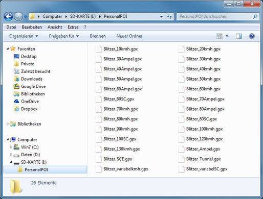

A- Formatear en FAT32 una Tarjeta SD.
B- Copiar y pegar el contenido descargado completo del ZIP / RAR descargado con los ficheros GPX en el directorio "sd-card/PersonalPOI" de la Tarjeta SD.
C- Estos son los Ficheros.mercedes CLA w117 ficheros
