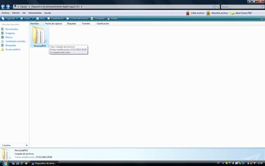

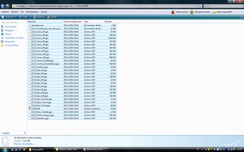

  • CREAR CARPETA ESPECIAL: Desde el PC y en la raíz de laTarjeta SD se debe de crear una carpeta con el nombre exacto “ PersonalPOI” (sin las comillas obviamente)
audi robser
  • Dentro de esa carpeta PersonalPOI copiamos los ficheros descomprimidos en formato GPX que descargamos de www.robser.es con la información sobre los radares.

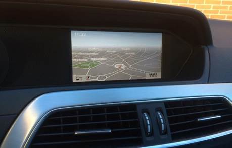

  • Introducimos la Tarjeta SD en su correspondiente ranura del coche.
  • Es igual si el navegador está ya conectado o lo encendemos después.
audi robser
audi robser

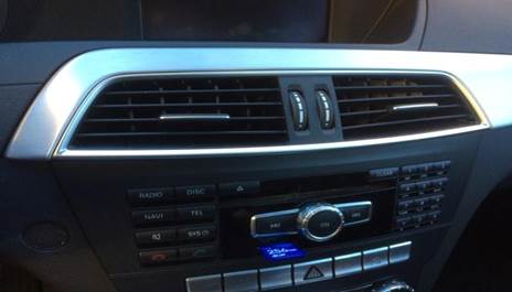

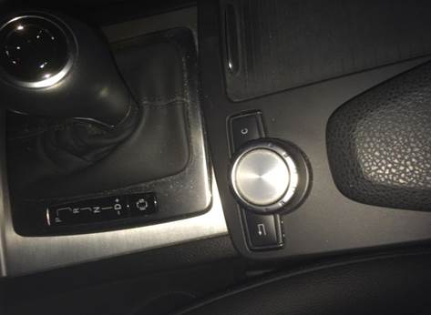

  • Pulsamos el botón central del mando del “comand on line” situado en la consola central, a la derecha del conductor, cerca de la palanca de cambios, desde donde se maneja normalmente el “comand on line”.

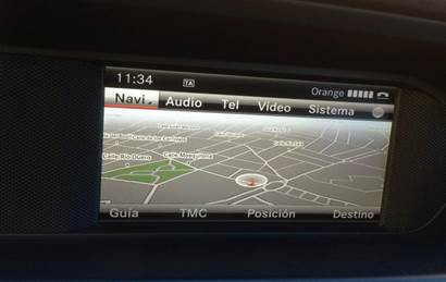

  • Cuando pulsemos “Comand On Line” Nos aparece la siguiente pantalla con un MENú en la parte superior.
audi robser

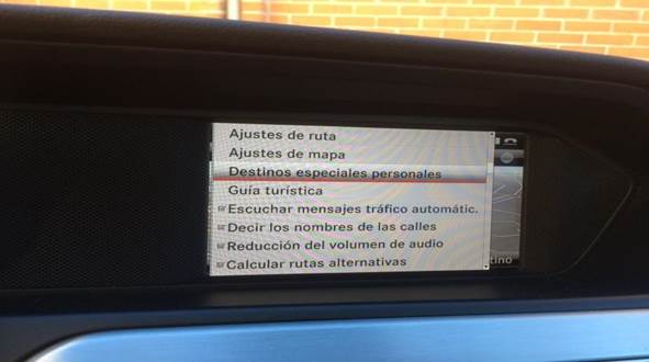

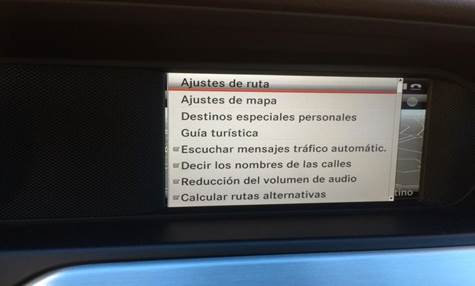

  • Elegimos la opción DESTINOS ESPECIALES PERSONALES.
audi robser

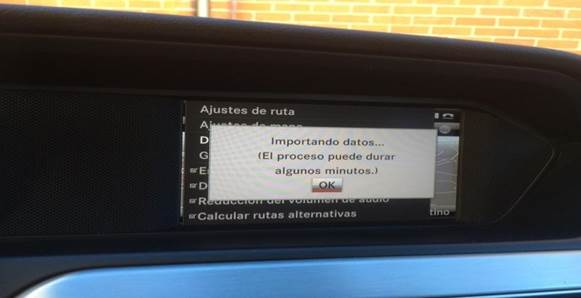

  • Nos aparecerá la siguiente pantalla. Hay que esperar hasta que reacciones sola. Tarda bastante así que paciencia. Cuando reaccione, deberemos pulsar de nuevo en DESTINOS ESPECIALES PERSONALES y en esta ocasión ya nos aparecen mas cosas.

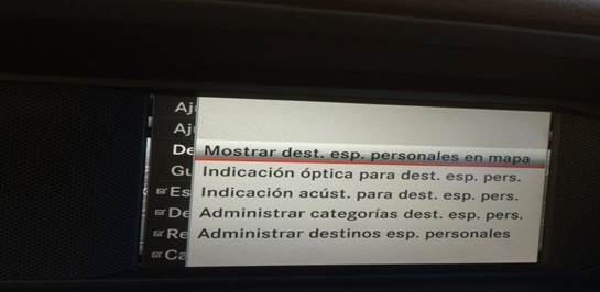

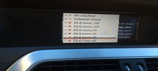

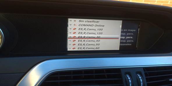

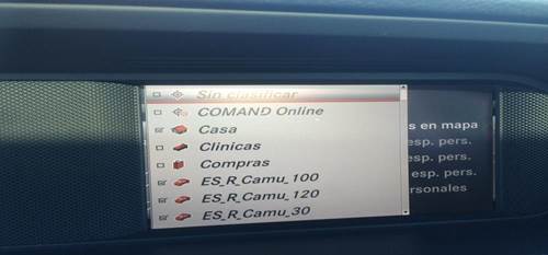

  • MOSTRAR EN MAPA LOS RADARES: Si elegimos la opción marcada MOSTRAR DEST. ESP. PERSONALES EN MAPA nos saldrá esta otra pantalla donde podremos elegir  las indicaciones de radares que queremos que nos aparezcan en el mapa, en esta pantalla aparecerán todos nuestros avisos de radares, por defecto todos marcados y todas las indicaciones con el icono del coche, que posteriormente veremos cómo cambiar.
audi robser

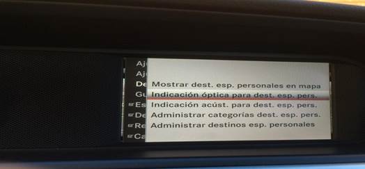

CONFIGURAR AVISO VISUAL DEL RADAR
  • AVISO VISUAL DEL RADAR: Una vez guardadas las opciones elegidas, volvemos a la siguiente pantalla, donde iremos a la siguiente opción INDICACIóN óPTICA PARA DEST. ESP. PERS. Aquí marcaremos aquellos radares de los cuales deseamos que además de mostrarse en el mapa, genere un AVISO VISUAL ( por defecto están todos desmarcados y debemos marcar los que queramos que aparezcan).
audi robser
audi robser

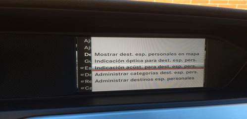

  • AVISO SONORO DE LOS RADARES: Una vez GUARDADAS nuestras elecciones, hacemos de manera similar para los avisos sonoros, ¡Ojo! No son voces, solo es un tono de aviso, no se puede elegir otro. Debemos ir a donde nos dice INDICACIóN ACUST. PARA DEST. ESP. PERS.
audi robser
  • Igual que en el caso anterior, estarán por defecto todos desactivados y debemos de elegir aquellos de los cuales deseamos que nos avise acústicamente.

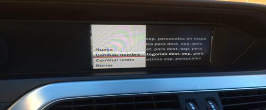

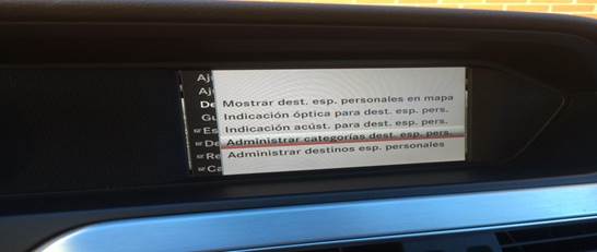

  • CAMBIAR ICONO DE LOS RADARES: Finalmente iremos a la opción de ADMINISTRAR CATEGORíAS DEST. ESP. PERS.
audi robser
  • Nos saldrá la siguiente pantalla, donde elegiremos  la opción CAMBIAR ICONO, que
Es la que sigue a la que esta marcada en la fotografía.

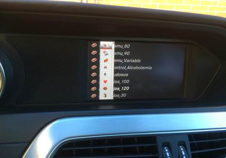

audi robser

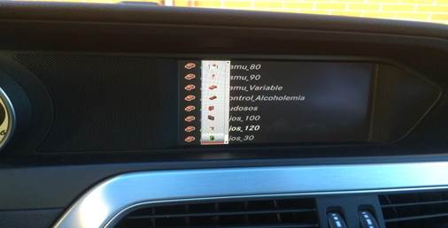

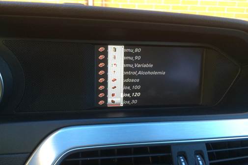

  • Solo se puede elegir entre los siguientes iconos que ya vienen en el “Comand on line”
audi robser
audi robser
audi robser
  • Una vez elegidos y salvados los iconos que deseamos para cada tipo de avisos nuestro navegador ya está listo para funcionar.
