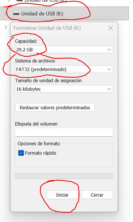

Preparar la tarjeta SD / pendrive
Solo la primera vezEl formateo se realiza únicamente en la primera utilización. Las siguientes actualizaciones no requieren formatear.
Tanto la tarjeta SD como el pendrive deben estar formateados en FAT32 y tener un tamaño máximo de 32 GB.
1
Insertar en el PC
Conecta la tarjeta SD o el pendrive al ordenador.
2
Abrir el Explorador de archivos
Localiza la unidad correspondiente, haz clic derecho sobre ella y selecciona "Formatear".
3
Configurar y confirmar
En la ventana de formato, asegúrate de que el Sistema de archivos sea FAT32. Opcionalmente puedes asignar un nombre al dispositivo. Pulsa "Iniciar".
Ventana de formateo Windows
Ventana de formateo — asegúrate de seleccionar FAT32

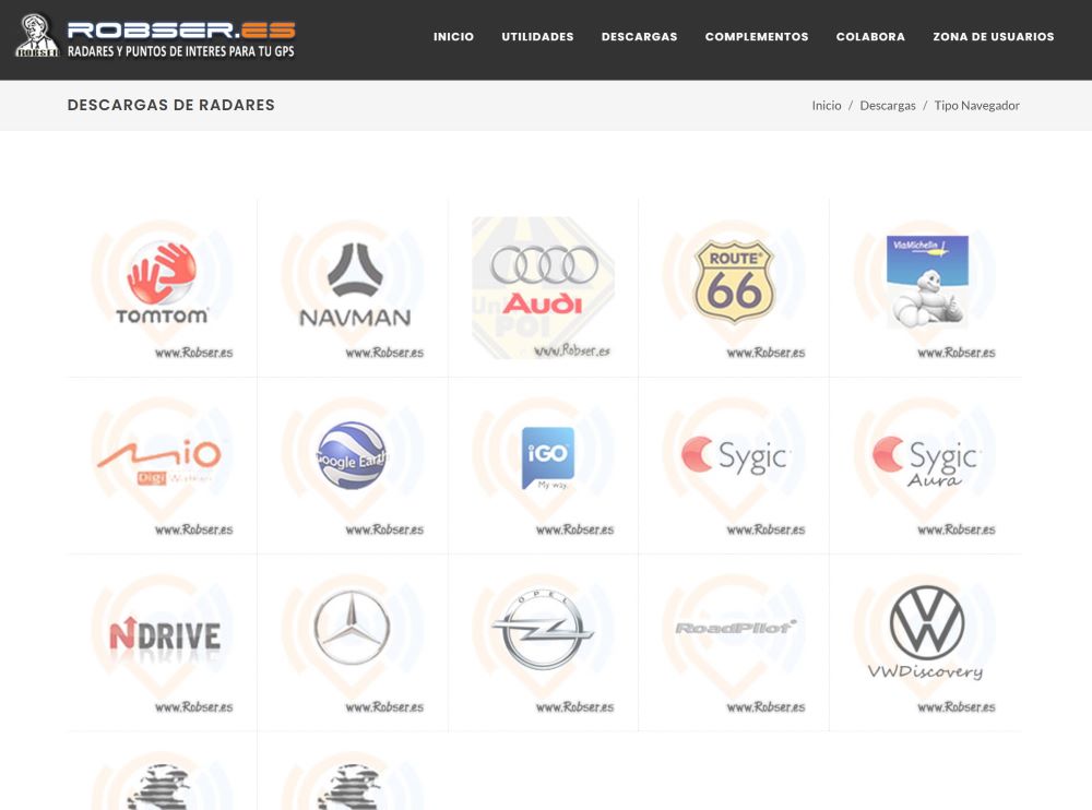

Descargar el pack
Accede a la web de Robser con tu cuenta premium y descarga el pack para el Grupo VAG Discovery Media Normal/Pro.

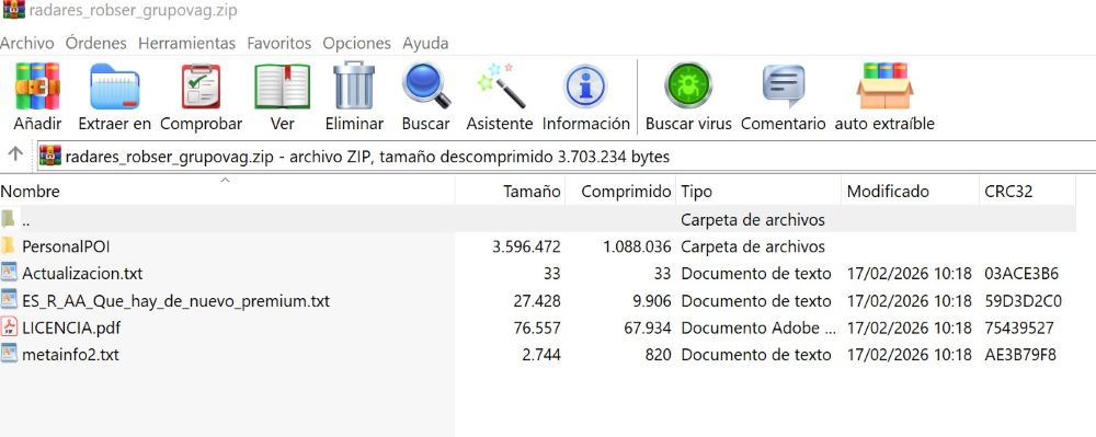

Descomprimir el archivo
Utiliza cualquier descompresor (WinRAR, WinZip, o el propio Windows) para extraer el contenido del pack.
3

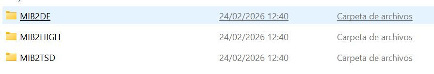

Resultado de la extracción
Aparecerán los siguientes archivos y carpetas:
Archivos extraídos del pack
Contenido del pack tras la extracción
4
Copiar al dispositivo
Copia a la SD/pendrive únicamente:
  • El contenido de la carpeta PersonalPOI
  • El archivo metainfo2.txt
Contenido de la carpeta PersonalPOI
Contenido de la carpeta PersonalPoi
En el caso de los navegadores Pro, es necesario copiar solo el contenido de la carpeta MIB2HIGH y colocarlo en el directorio raiz del Pen o SD..
Para evitar errores, es recomendable borrar el contenido previo del dispositivo antes de copiar los nuevos archivos (aunque se pueden sobrescribir).

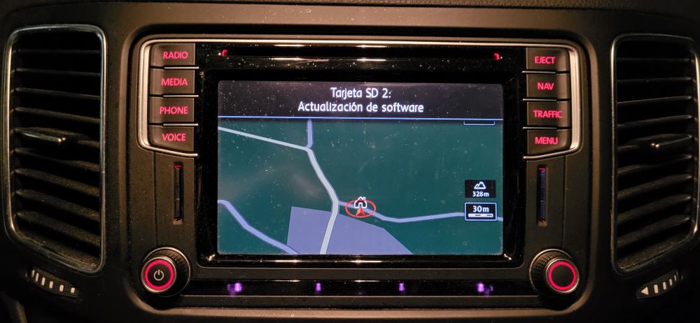

Antes de empezar Para una actualización correcta, enciende el coche y espera a que el navegador se inicie completamente y obtenga posicionamiento GPS antes de insertar el dispositivo.
5
Insertar la SD/pendrive en el coche
Introduce la tarjeta SD o el pendrive en la RANURA DERECHA del lector del navegador.
Ranuras del navegador Discovery Media
El navegador reconocerá automáticamente el dispositivo. La ranura izquierda es exclusiva para Mapas.

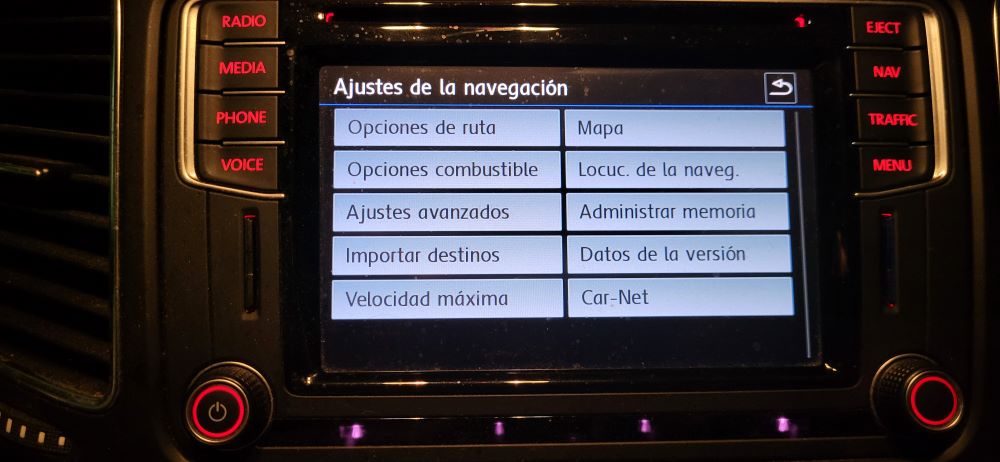

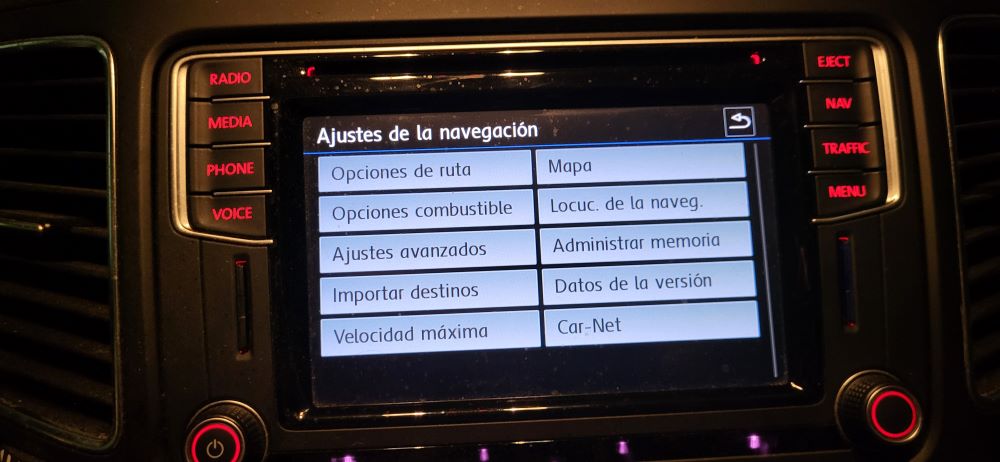

Acceder a los ajustes de navegación
Ve a: Radio → Navegador → Ajustes (esquina inferior derecha de la pantalla).
Pantalla de ajustes de navegación
Accede a los ajustes desde la parte inferior derecha

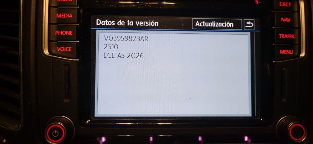

Ver datos de la versión
Pulsa sobre "Datos de la Versión".
Datos de la versión
Pantalla de datos de versión

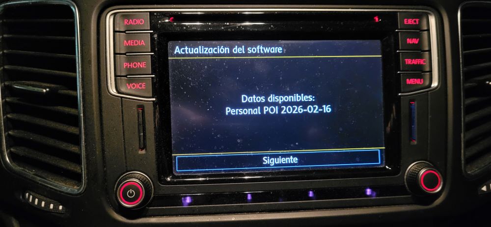

8

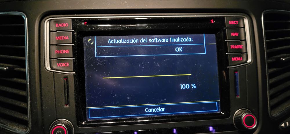

Iniciar la actualización
Pulsa en "Actualización". El sistema reconocerá la nueva versión disponible.
Opción de actualización
Selecciona la opción Actualización
9
Confirmar y continuar
Si todo está correcto, el sistema mostrará la actualización disponible. Pulsa "Siguiente" para proceder.
Confirmación de actualización
Confirma la actualización pulsando Siguiente
Si el navegador se queda bloqueadoApágalo, vuelve a iniciarlo, espera a que cargue completamente y repite el proceso desde el paso 6.

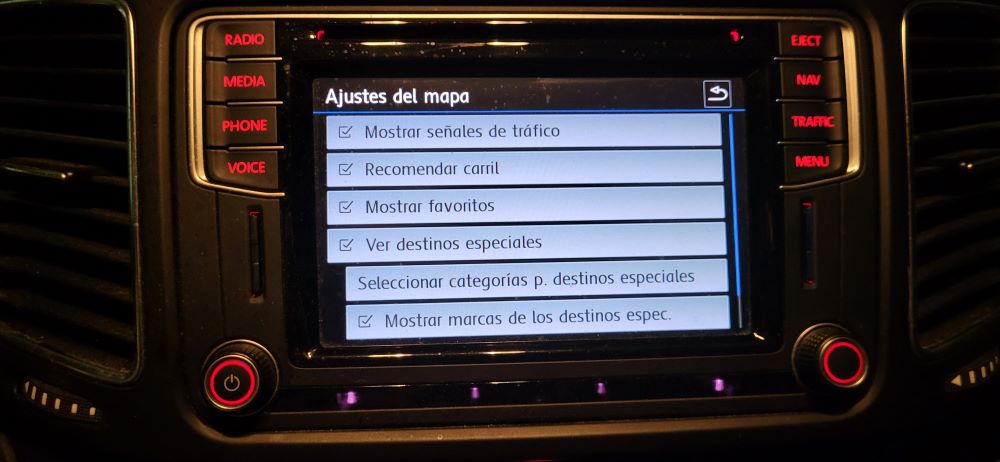

Ir a Mapa → Ajustes del mapa
Ajustes del mapa
Navega a Mapa y después a Ajustes del mapa

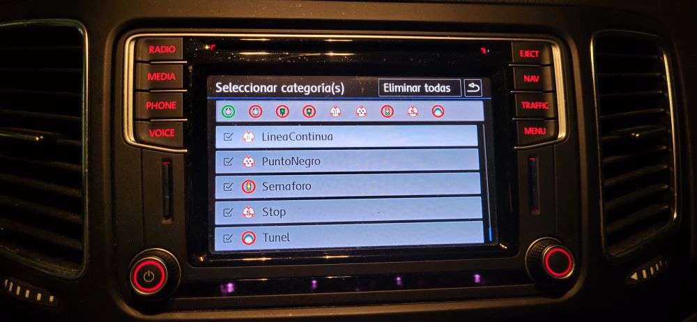

Seleccionar categorías (POI)
Accede a "Seleccionar categorías de destinos especiales" y activa las categorías que desees que muestre el navegador. Puedes también activar o desactivar el aviso acústico para cada categoría.
Selección de categorías POI
Selecciona y personaliza las categorías de radares
Importante: límite de categorías Según la versión del navegador, es posible que no se puedan mostrar más de 10 categorías simultáneamente (incluyendo las categorías de fábrica). Elige con cuidado las que necesites.
Recuerda Cada vez que se actualiza el pack, los POI personales anteriores se borran y se sustituyen por los nuevos, por lo que es necesario volver a seleccionar las categorías y configurar los avisos acústicos.
Los iconos de las categorías seleccionadas se muestran en la parte superior de la pantalla. Al terminar la configuración, pulsa la flecha de volver (esquina superior derecha). ¡Listo!
