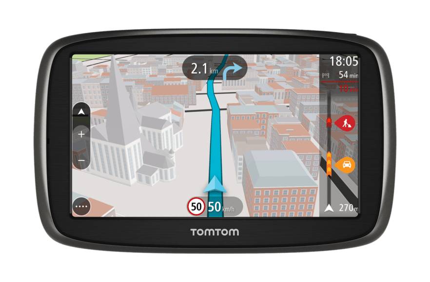

Dispositivo GPS TomTom para instalar radares Robser
Los radares Robser se tratan como puntos de interés en TomTom. La compatibilidad exacta depende del modelo, del software y del método de gestión del dispositivo.
