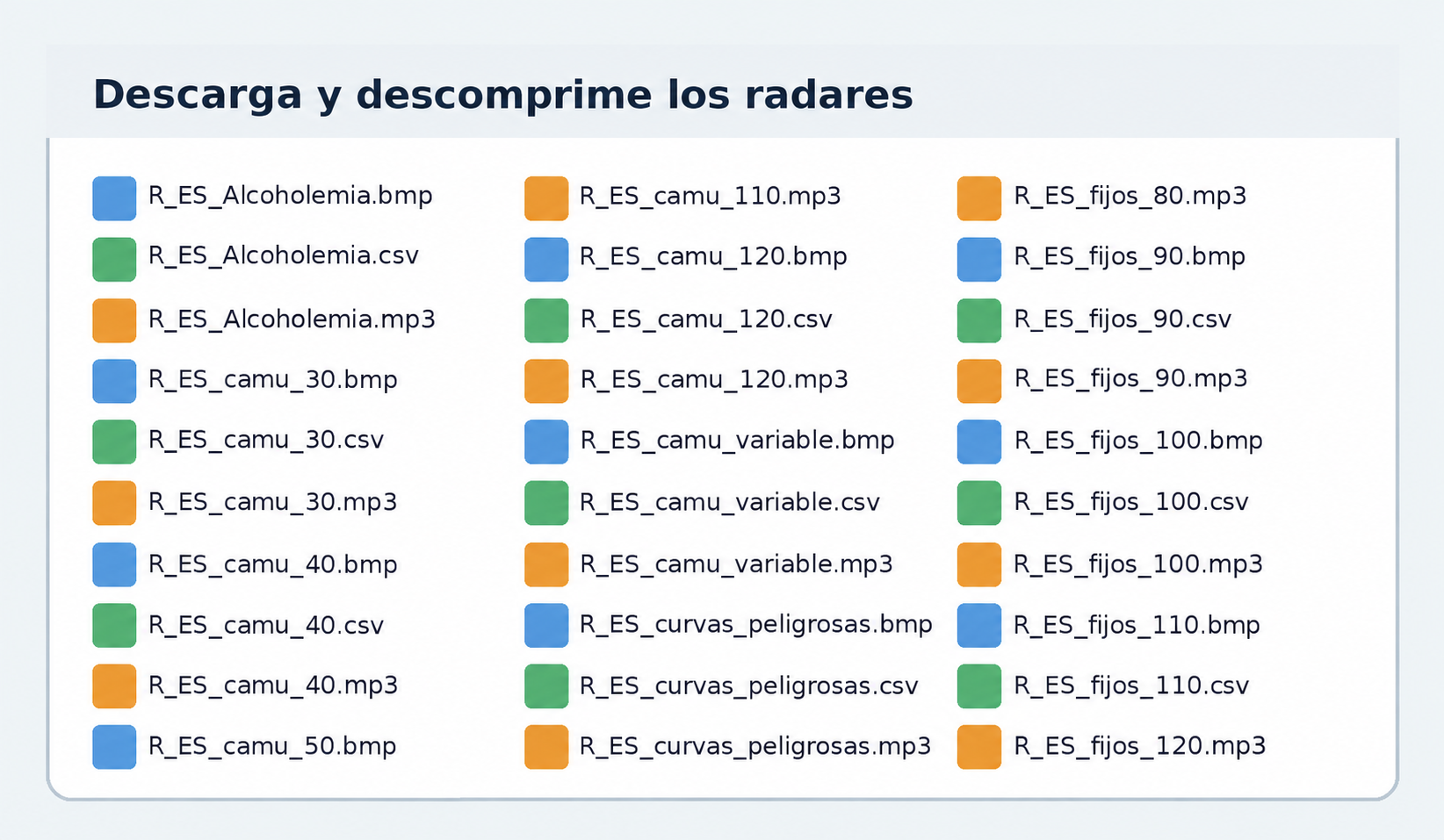

Paso 2 — Descarga y descomprime los radares
Prepara una carpeta en el ordenador con todos los archivos del paquete Garmin.
. Descarga el paquete de radares compatible con Garmin.
. Descomprime el fichero ZIP en una carpeta fácil de localizar.
. Debes encontrar archivos .BMP para iconos, .CSV para coordenadas y .MP3 para avisos sonoros.
⚠ No cambies la relación entre los archivos de una misma categoría antes de cargarlos.

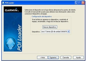

Seleccion de dispositivo Garmin en POI Loader

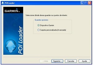

Paso 5 — Selecciona el dispositivo Garmin
POI Loader debe detectar el navegador conectado al ordenador.
. Elige Dispositivo Garmin como destino.
. Selecciona tu GPS cuando aparezca en la lista.
⚠ Si no aparece, revisa el cable USB, el encendido y la conexión del dispositivo.

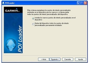

Instalar nuevos puntos de interes con Garmin POI Loader
Paso 6 — Instala nuevos puntos de interés
Indica a POI Loader que quieres cargar un nuevo conjunto de POI.
. Selecciona la opción para instalar nuevos puntos de interés.
. Busca la carpeta en la que descomprimiste los radares.
. Confirma que contiene los archivos de las categorías que deseas cargar.

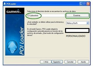

Modo manual personalizado de Garmin POI Loader
Paso 7 — Configura el modo manual
El modo manual o personalizado permite definir la distancia de preaviso para cada categoría.
. Selecciona Manual / Personalizado.
. Revisa cada tipo de radar y establece su distancia de aviso.
. Continúa hasta iniciar la transferencia al Garmin.
