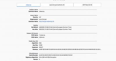

    Hola,
    Como comentamos anteriormente, no podemos corregir el problema que provoca la libreria SSL en una version de hace años. Hay dos soluciones, una es actualizar a la version reciente de Radardroid. Si ya pagaste pro Radardroid, no es necesario pagar de nuevo, solo debes usar la misma cuenta con la que hiciste la compra.
    La segunda opcion y la razon por la que te funcionaba anteriormente es modificar el certificado digital en el servidor empresas.robser.es para que incluya especificamente el dominio empresas.robser.es. Ahora mismo incluyo robser.es y *.robser.es. Esto es perfectamente valido y por eso funciona en las versiones nuevas de Radardroid, pero en las versiones muy antiguas no es capaz de validar el dominio. El certificado caduca el dia 6 de agosto y cuando lo renueve robser, se podria solucionar añadiendo el dominio especifico. Ya lo cambiasteis cuando hablamos de este tema pero por alguna razon vuelve a estar mal, al menos al mirarlo en mi navegador.
    [ATTACH=CONFIG]1718[/ATTACH]
    Sin embargo, en otro navegador me sale correcto el certificado que modificasteis. No se muy bien la razon por la que salen dos certificados diferentes cuando acceso al sitio empresas.robser.es desde 2 navegadores distintos.
    Buenas noches,
    Vamos, que no hay solución para mi problema, ¿no?.
    Del resto que explicas, no entiendo nada.
    Enviado desde mi unknown mediante Tapatalk
    Dejar un comentario:
  • radardroid
    respondió
    Hola,
    Haga clic en la imagen para ver una versión más grande
Nombre:	certificate.jpg
Visitas:	1
